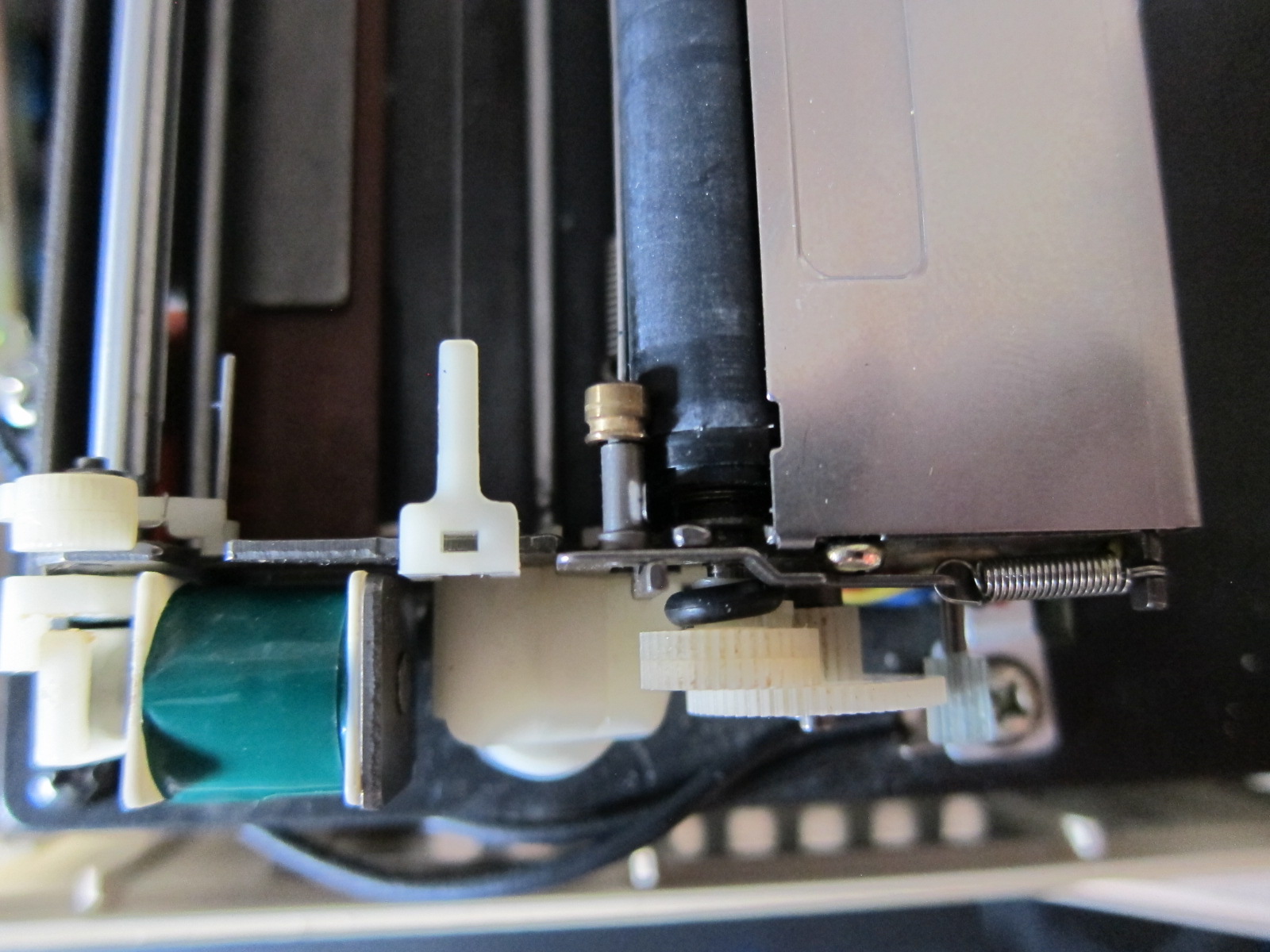

Wenn wir gerade bei Reparaturen von 1020er sind: Weiß jemand, ob es einen Ersatz für die Feder gibt, die die Patrone zurückdrückt?

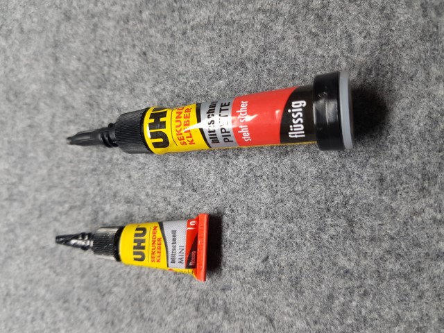

Hier mein Erfahrungsbericht zum Kleben der Zahnräder. Zuerst die gute Nachricht; es hat funktioniert.
Allerdings lief es nicht ohne Probleme. Der Sekundenkleber klebt die beiden Materialien tatsächlich in Sekundenschnelle. Nach Anleitung soll man Gummihandschuhe anziehen (kann ich nur empfehlen!). Dann den Kleber auf ein Bauteil auftragen. Ich habe mich für die Achse entschieden. Das erschien mir einfacher. Ich habe daher Kleber mit einer Pipette gewählt (im Bild unten rechts). Allerdings war der Tropfen, der aus der Tube kam ziemlich groß. Ich habe ihn dann trotzdem auf die Achse aufgetragen, da ich Sorge hatte, der Kleber wird zu schnell fest. Dann habe ich das Zahnrad auf die Achse geschoben. Nachdem ich das Zahnrad in die richtige Position geschoben hatte und losgelassen habe, ist der Kleber sofort fest geworden. Eine Korrektur wäre nicht mehr möglich gewesen. Leider ist dabei auch Kleber auf die Zähne gekommen, da zu viel Kleber auf der Achse war. Nun hatte ich Sorge, dass mir die beiden Zahnräder zusammenkleben. Ich habe den überschüssigen Kleber aber mit eine Cuttermesser entfernen können. Es hätte also auch schiefgehen können. Daher empfehle ich, den Kleber in der kleineren Tube (im Bild unten links) zu verwenden, da die Pipette hier kleiner ist und nur eine sehr geringe Menge Kleber aufzutragen:

Zu der Feder kann ich leider nichts sagen. Bei mir wurde in einem ersten Versuch auch nur ein Stift richtig an das Papier angedrückt. Heute hat es allerdings mit allen Siften geklappt. Vielleicht muss man es nur öfter versuchen, bis die Mechanik wieder einigermaßen gangbar ist?

Manfredini66 schrieb: Heute hat es allerdings mit allen Siften geklappt. Vielleicht muss man es nur öfter versuchen, bis die Mechanik wieder einigermaßen gangbar ist?
Ich habe jetzt keinen offenen Plotter vor mir um mir die Mechanik anzusehen, aber ist da vielleicht irgendwo verharztes Öl drin was die Mechanik schwergängig macht?

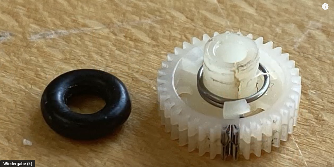

So, nachdem ich die beiden beschriebenen Zahnräder ersetzt hatte, funktionierte der Plotter nur leidlich.
Das Problem war, dass auch das größere Doppelzahnrad am Schaft gerissen ist. Das Zahnrad ist für den Papiertransport verantwortlich. Schon bei geringen Widerstand rutscht es dann durch. Da konstruktionsbedingt der Zeichenstift sich nur horizontal bewegt, wird das Papier vertikal bewegt um zweidimensional zeichnen/schreiben zu können. Ist der Papiertransport nicht äußerst präzise, verruscht die Zeichnung/Schrift. Defektes Doppelzahnrad.png Das Doppelzahnrad ist wesentlich komplizierter aufgebaut als die kleinen Zahnräder die es 3D gedruckt zu kaufen gibt. Außerdem ist es innen federbelastet. Somit ist immer gewährleistet. dass bei wechselenden Ab- und Aufwärtsbewegungen das Zahnrad satt anliegt und den Papiertransport damit noch präziser macht. (Danke für die Erklärung, Sleepy!)
Ich brauchte also eine Lösung! Ein Nachbau ist wohl nur unter sehr schwierigen Umständen machbar. Beim "Durchforsten" des www wurde ich dann auf eine einfache, aber im großen Ganzen sehr brauchbare Lösung aufmerksam.
Da der Schaft des Zahnrads etwas übersteht, kann man einen Mini O-Ring (2mm Innendurchmesser) darüber streifen und der Anpressdruck reicht, um das Zahnrad vorm durchrutschen zu sichern.IMG_0908.JPG

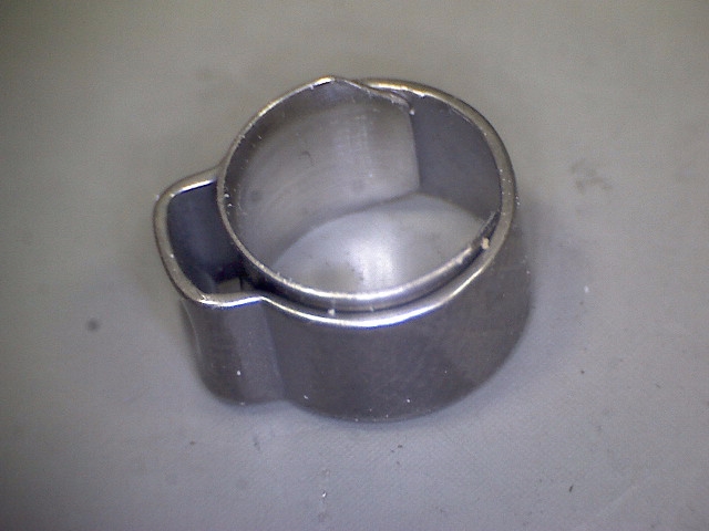

Ich hatte die Idee eine Edelstahlfeder anstelle des Gummiringes zu nehmen. Ich meine mal Federn gesehen zu haben, die ähnlich aussehen wie diese Öse:
Da ich aber nicht weiß, wie man die Dinger nennt, habe ich noch nichts passendes gefunden. :-/
Der Gummiring sollte wohl auch eine Weile halten. Und ist einfacher zu finden wie eine in Breite und Durchmesser exakt passende Feder. 🙄
